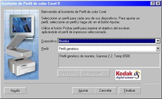

Ejecute el Asistente de Perfil de Color de Corel 8.
Dialogo de bienvenida asistente de color corel 8
En el dialogo de Bienvenida, seleccione Monitor y en Perfil seleccione Perfil Generico y haga un clic en el boton Ajustar.

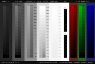

La brillantez de nuestro monitor afecta el gama, es por esto muy importante ajustarla correctamente. Timo Autiokari desarrollo unas imagenes excellentes para ajustar esto propiamente.
Pinche para abrir el grafico de evaluacion en otra ventana a tamaño real
La imagen superior es una imagen optimizada para ajustar el gama, la brillantes y el contraste de su monitor a gamma 1.8. Antes de comenzar, deje su monitor prendido por 30 minutos o más (sin screensaver). Esta imagen de Timo Autiokari, debe ser visualizada en su browser de internet, ya que alli no tendrá ninguna influencia de un Administrador de Color. Usted también puede utilizar Corel Draw o PhotoPaint, con el Administrador de Color desactivado. Si usted esta corriendo en Widows 98 y tiene el Administrador de Color del mismo activado, desactivelo.
Mueva el Contraste de su monitor al maximo y incremente la Brillantez del mismo hasta que el tablero en el 0.4% sea visible, entoces reduzca la Brillantez hasta que los cuadros del tablero 4% comiencen a desaparecer mirandolos a una distancia de lectura. Entonces evalue los niveles 0, 1 y 2 del rectangulo Black-Ponit. Los pasos del nivel 0 al nivel 1 deben ser similar en cantidad al los pasos del nivel 1 al nivel 2. En caso que los pasos del 0 al 1 sean mas largos que del 1 al 2, baje la Brillantez hasta que estos pasos parezcan iguales.
Evalue los cuadros de gamma. Si ellos no enseñan una transicón equilibrada, entonces abra la aplicación para corregir el gamma de su monitor y reajuste. Los cuadros Gamma deben ser vistos a una distancia donde las lineas sean promediadas por nuestros ojos. Esto es a 2 o 3 metros de distancia del monitor.

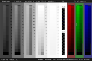

Para aquellos que no tengan tarjetas de video con control de gamma siga el procedimiento anterior, usando la siguiente imagen que esta optimizada para un gama de 2.5
