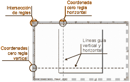

Paso 4
Definir el punto de base del carácter. Como sabemos casi todos los caracteres cuentan con rasgos ascendentes, descendentes y otras características particulares de la tipografía, con el fin de poner todos nuestros gráficos en la misma posición dentro de las páginas, definiremos una base para nuestros elementos mediante líneas guías. Primeramente ubicaremos los “ceros” de las reglas en una posición que nos sirva de referencia para la base, esto se hace haciendo un click en la intersección de las reglas (donde se cruzan ambas reglas) y arrastrando hasta el punto deseado. Después definiremos dos líneas guías, una vertical y la otra horizontal, ubicándolas en los ceros de las reglas. Para crear una línea guía podemos “sacarla” desde la regla (horizontal o vertical) y arrastrar hasta el punto deseado. Las coordenadas de los ceros en las reglas las podemos poner en cualquier punto, pero sugiero que sea en la esquina inferior izquierda para que nos sirva como la base de fuente que necesitamos.

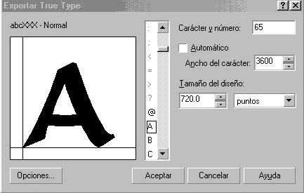

Paso 8
Inicialmente aparecerá un cuadro de autorización para hacer cambios en el archivo de nuestra fuente, hacemos click en el botón “si”. Aparecerá el cuadro de dialogo de especificación, en este cuadro tenemos varios elementos
- Un cuadro de visualización donde se muestra el gráfico que estamos exportando y su ubicación con respecto a la cuadrícula. - Una lista de caracteres donde seleccionaremos el caracter que corresponde a nuestro gráfico.
- Cuadro de carácter y número.
- Opción “Automático” que define el ancho de espacio, según el tamaño del caracter.
- Tamaño del diseño, donde definiremos el tamaño final de nuestra fuente.
- Botón de opciones.
Cuadro de dialogo exportacion TTF
Empezaremos por seleccionar de la lista de caracteres el caracter que corresponda a nuestro diseño (ejemplo: si nuestro diseño es la letra A en mayúscula, seleccionaremos la letra A mayúscula de la lista). A continuación activamos la opción “Automático”, con esto el filtro calculará automáticamente el ancho del caracter según el tamaño. Después ajustaremos el tamaño de nuestra fuente, este paso también depende las caracteristicas de nuestro gráfico, por lo tanto usaremos el valor predefinido que son 720 puntos. En caso de que nuestro gráfico sea muy pequeño, también disminuiremos el valor de nuestro tamaño de diseño, con el propósito de lograr un equilibrio entre tamaño y cuadrícula.
