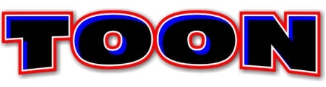

Seleccionamos el texto y pulsamos la tecla “+” para duplicarlo. Le aplicamos otro color (yo usé rojo) para distinguirlo del original y lo desplazamos hacia abajo y a la derecha como en la muestra.
Copiamos el texto original (negro) al portapapeles. Seleccionamos el texto rojo y con la herramienta Recortar Destino
) pulsamos sobre el negro para recortarle las formas que se intersectan. Eliminamos el rojo. A la forma que nos queda le damos otro color (en este caso usé azul).
Pegamos el texto del portapapeles y lo enviamos detrás de todo (May + Av Pag). Hasta ahora tenemos este texto con unas formas azules. Seleccionamos el texto negro y le aplicamos una silueta hacia fuera de 0,7 mm (color rojo para distinguirla).

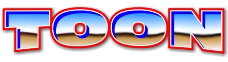

Ahora dibujamos aparte un rectángulo cuya medida sobrepase ligeramente el área que ocupa el texto. Por ej. si el texto ocupa 80 x 10 mm, el rectángulo debe tener 85mm x 12 mm. No debe ser mucho más grande porque se perdería parte del efecto que sigue. Seleccionamos el rectángulo y luego la herramienta Relleno de Malla (pulsando M). Aparecerán una serie de líneas punteadas y cierta cantidad de nodos. Para lograr el relleno de este trabajo debemos ubicar las líneas de nodos horizontales a las posiciones aproximadas que se muestran en la figura. Basta con seleccionar cada fila y desplazarla con la tecla CONTROL pulsada para no perder la perpendicularidad. Si nos falta alguna fila de nodos, hacemos doble click en uno de los lados verticales del rectángulo. Si nos sobra alguna, seleccionamos la fila y pulsamos SUPR (o DEL). He usado en este ejemplo seis filas que debemos rellenar con los valores RGB indicados. Para aplicar el color a cada fila, la seleccionamos y usamos la Ventana Acoplable Color.
Ahora debemos mover individualmente los nodos de las cuatro filas que están dentro del cuadrado, algunos hacia arriba, otros hacia abajo, para conseguir un efecto sinuoso como el de la muestra.

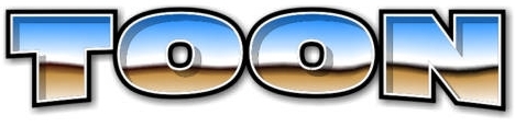

Arrastramos el rectángulo con el botón derecho hasta el texto negro y en el menú contextual pulsamos Power Clip dentro. Conviene cerciorarse de que en Opciones / Espacio de trabajo / Editar esté tildada la casilla Centrar automáticamente el contenido de Power Clip nuevos. El resultado debe ser el siguiente.
Para ir dándole forma final al trabajo le damos color negro a la silueta exterior (que teníamos roja) y a las formas azules le aplicamos un efecto de lente con los valores Transparencia 70 % color Negro desde la Ventana Acoplable Lente (Alt + F3).

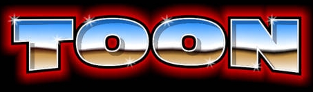

Como broche, creamos una estrella de 7 puntas de unos 15 mm de alto con la herramienta polígono (Y). Para configurar la estrella hacemos doble click sobre el icono de la caja de herramientas y en el cuadro de propiedades que aparece colocamos los valores: Polígono como Estrella - Nº de puntas 7 - Perfilado 70. Le aplicamos una sombra usando Opacidad = 80 Fundido= 10 Color: Blanco. Conviene hacer esto sobre un fondo de color para poder apreciar el blancode la sombra.
Luego descombinamos (Ctrl + K), seleccionamos la sombra, la achicamos lo necesario y la aplicamos la a manera de pequeños destellos “a sentimiento”, es decir, sin reglas geométricas, tratando de no abusar. Vale aquí también convertir a modo RGB la sombra.
Finalmente podemos usar algún fondo como los que se muestran para realzar el trabajo.
