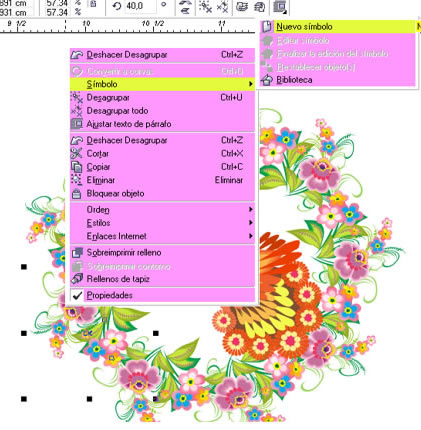

En este diseño se utilizo un ramito el cual se roto en su eje para formar un circulo alrededor de la figura central. Con el botón derecho del ratón haga clic sobre el elemento que quiere convertir en símbolo, en el menú contextual active SIMBOLO –> NUEVO SIMBOLO ( con esto hemos creado un nuevo símbolo ).
Ya hemos creado un nuevo símbolo . Ahora también con el botón derecho del ratón , activamos su edición ( EDITAR SIMBOLO )

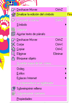

Una vez finalizado el cambio de color , volvemos a hacer clic con el botón derecho del ratón sobre cualquier elemento del símbolo y seleccionamos la opción FINALIZAR EDICIÓN DE SÍMBOLO
Como podrá comprobar de forma automática se han cambiado los colores de todo el diseño ya que estaba compuesto por símbolos. Al modificar un símbolo los cambios realizados al símbolo se aplicarán automáticamente a todo el documento.
