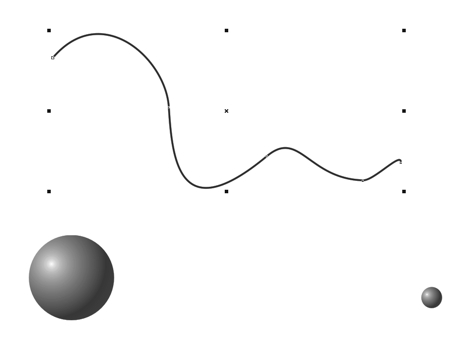

En primer lugar necesitamos crear todos los elementos que se van a “mezclar” . Primero dibuje con la herramienta Elipse dos circunferencias y aplíqueles un relleno de degradado radial.
Después dibuje con la herramienta Mano Alzada el trazado que va a servir como trayectoria de la mezcla.
Los objetos necesarios

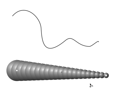

Una vez que tiene listos todos los elementos de la mezcla, con la herramienta Mezcla interactiva, haga clic sobre la esfera de la izquierda y sin soltar el botón del ratón sitúe el cursor sobre la esfera de la derecha. Libere el botón del ratón y su mezcla básica ya estará creada.
La mezcla básica entre las dos esferas

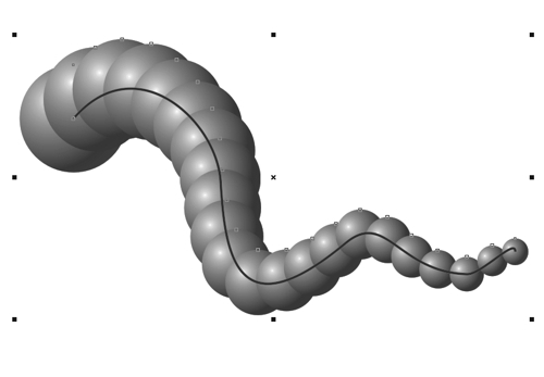

Con este cursor haga clic sobre el trayecto a mano alzada que dibujó previamente y la mezcla se adaptará a la forma del trayecto.
La mezcla adaptada al trayecto

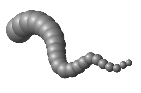

Para obtener un resultado más logrado, seleccione el nuevo grupo de mezcla y haga clic en el icono Opciones diversas de mezcla de la barra de propiedades. Desde allí active la casilla Mezclar en todo el trayecto.
Opción de mezclar en todo el trayecto
Ahora los objetos se adaptarán y distribuirán automáticamente por todo el trayecto.
Los objetos mezclados por todo el trayecto
Finalmente puede perfeccionar el efecto aumentando el número de etapas de mezcla o cambiando el tamaño del objeto inicial y final. Esta es una herramienta totalmente interactiva e irá visiluazando los cambios que espeficique en la barra de propiedades al momento. Cuando el resultado sea satisfactorio y ya no necesite las propiedades interactivas de la mezcla puede eliminar el objeto que sirvió de trayecto. Para hacerlo vaya al menú organizar>Separar mezcla y después haga clic sobre el trayecto y pulse la tecla Supr.
El resultado final una vez eliminado el trayecto base

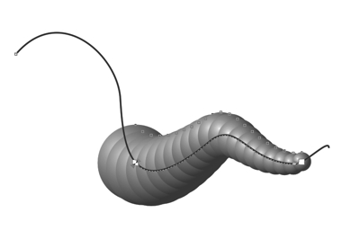

Como ha podido comprobar la herramienta Mezcla interactiva puede servirnos perfectamente para crear un efecto tridimensional, pero sus posibilidades no terminan aquí, con este mismo método de adaptar mezcla a trayecto puede crear formas muy diversas. Simplemente cambie el número de etapas y la forma del trayecto y descubrirá que puede crear efectos como los de la siguiente imagen.
Ejemplos de aplicación de la misma técnica
