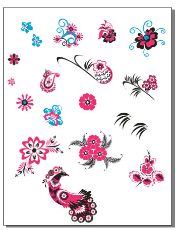

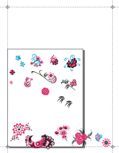

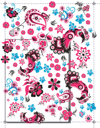

Para el ejemplo tenemos unas figuras para empezar a diseñar un repite o rapport
Este rectángulo tiene 30 cm de base por 40 cm de altura, esta es una medida al azar , cada modelo de maquina puede tener pasos diferentes en estampación en los modelos antiguos Bushers de cilindros su paso es de 64,2 cm, en maquinas de banda algunas conocidas tienen un paso de 47,1 cm una medida difícil por ser impar y fracción impar, en otras sus constructores las han diseñado en pasos de un monto de 30 cms a 80 cms.

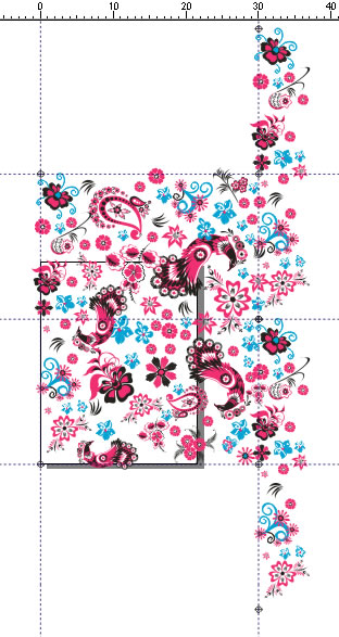

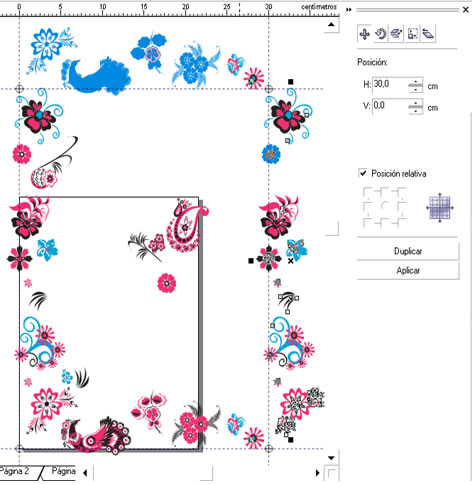

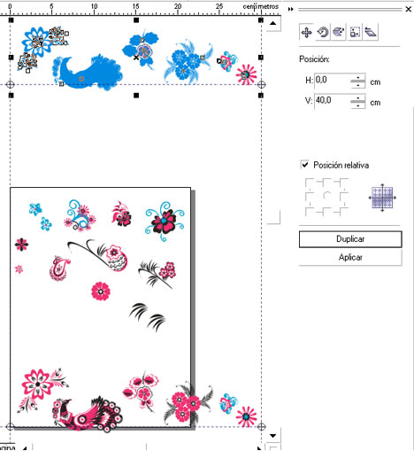

Empezamos el ejemplo desarrollando un repite derecho, el cual tiene 40 cms de altura, la estrategia de trabajo es realizar un primer perfil y empezamos por el inferior que debe dar tope con el superior( le damos color diferente para que no se nos confunda después. además están agrupados para tener un bloque).
El segundo perfil es el izquierdo, el cual es transportado con la herramienta transformaciones y le damos un desplazamiento de 30 cms horizontales a la derecha, los elementos transportados están agrupados; por ser símbolos algunos de los elementos del grupo no cambia de color por la forma tradicional de los pozos de color de las paletas, hay que editar los símbolos , aquí no necesitamos cambiar el color de los elementos símbolos.
En este paso se satura el interior sin quitar los elementos que tengo de perfil, aunque se puede tomar duplicándolos.
Este es el patrón del repite al cual se le retiraron los perfiles iniciales.

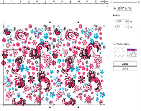

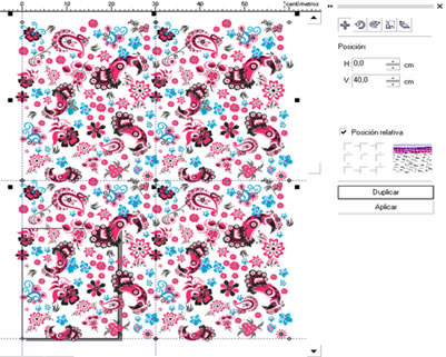

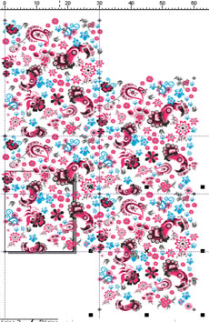

En estos dos pasos se duplica el patrón primero a la derecha luego a la parte superior.
Esta es la base para hacer patrones para tela continua, rollos de papel de regalo , rollos de papel sublimación para telas y otras aplicaciones en diferentes materiales.

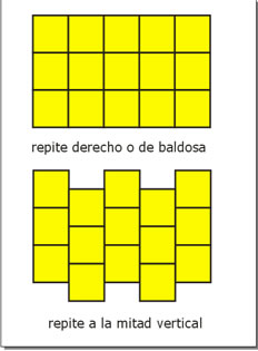

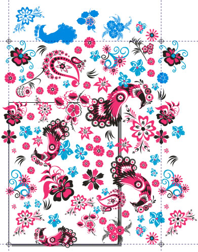

En este paso tomamos el perfil izquierdo y lo transportamos a la mitad vertical para desarrollar otro ejemplo de repite ( algunas piezas se movieron para darle continuidad óptica ).
En estos dos pasos tenemos un repite a la mitad vertical

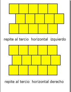

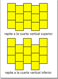

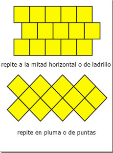

Esta parte de la izquierda es un repite de baldosa, la otra ( la de la derecha) es un repite a la mitad vertical, si observa fijamente en el de la derecha hay elementos que forman cuadros, en el de la izquierda no se perciben por lo tanto recomiendo hacer trabajos con repite a la mitad , claro que el rey y el mas difícil de encuadrar es el de pluma que al final forma cuadros grandes entrelazados.
