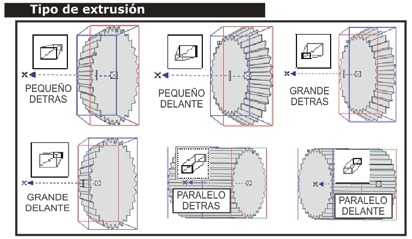

A continuación en el menú Herramienta Interactiva seleccionamos la Herramienta Extrusión Interactiva. Ajustamos esta herramienta en el modo paralelo atrás y ajustamos (con el mouse) la profundidad y dirección del efecto que queremos.
Obtenemos así la primera pieza de nuestro elemento.

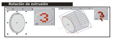

Hagamos un inciso para a continuación describir brevemente las opciones de las que dispone la herramienta Extrusión Interactiva.

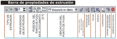

Los ajustes de la Herramienta aparecen en la Barra de Propiedades, que tiene que estar previamente activada.
