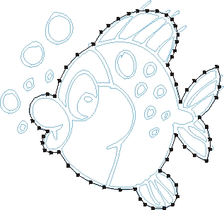

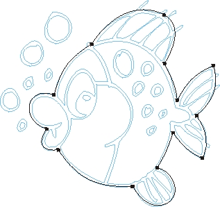

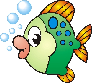

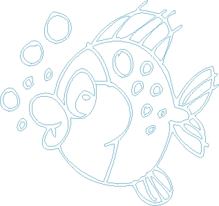

Primero dibujamos el motivo en un papel. Recomiendo papel liso (pulido) y un fineliner de punta 0,5 mm.Lo escaneamos como un archivo Bitmap en blanco/negro. A través de programa CorelTRACE con la opción de vectorización por contorno ,se crea una vectorización automática que se guardará en formato de Archivo de Intercambio de Corel *.CMX . Éste archivo CMX lo importamos en Corel Draw. De este modo tenemos una ilustración vectorial completa en blanco y negro. Si hemos dibujado con precision en el papel, la ilustración vectorial creada automáticamente por Corel Trace se puede dar ya como una ilustratión finalizada . Pero en ocasiones los dibujos creados de forma automática no son todo lo exactos que precisamos como por ejemplo, si se trata de una ilustración técnica o un gráfico dónde se precisan lineas rectas o elementos redondos. En éste caso podemos utilizar la ilustración CMX como base para redibujar por encima una nueva ilustración más limpia y precisa. Un dibujo vectorial de Corel-Trace (CMX) se puede desagrupar y tratar sus nodos individualmente por lo que se podría ir limpiando o reduciendo los nodos de cada uno de los objetos que componen la ilustración.
El dibujo escaneado (bitmap)
El dibujo (CMX) vectorizado por contorno con CorelTRACE
Reducción de los nodos sobrantes del objeto
El objeto con los nodos sobrantes eliminados

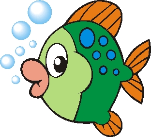

Los objetos con relleno de color

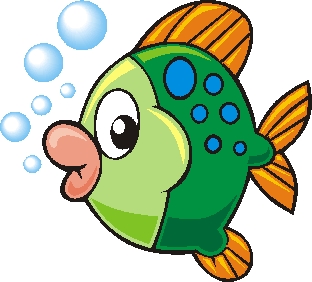

Los objetos con rellenos de degradado
Los objetos con brillos y sombras

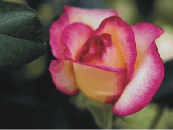

Tenemos una foto y queremos copiarla de la mejor forma posible. La fotografía debería tener una buena resolución recomiendo 600 x 600 ppp ). La importamos en Corel Draw y la ampliamos a un tamaño de DIN A4.

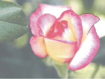

La foto tiene ahora muchos colores y contrastes oscuros. Si copiamos directamente el contorno negro sobre la foto nuestra vista se cansará rápidamente. Por eso conviene reducir la intensidad de los colores hasta un grado que nos permita reconocer el objeto en la pantalla. Con el contorno negro y la herramienta mano alzada podemos ir dibujando por encima de la foto aclarada sin perjudicar tanto los ojos.
Hay que tener en cuenta que CorelDRAW tiene una función de vectorización automática que se activa con sólo hacer clic sobre una fotografía, por eso para poder dibujar tranquilamente sobre fotografías es necesario hacer clic sobre la fotografía con el botón derecho del ratón y seleccionar la opción Bloquear Objeto, de esto modo no se activará la vectorización automática y no se podrá mover la fotografía accidentalmente . Cuando ya no se necesite la fotografía de base vuelva a hacer clic con el botón derecho del ratón sobre la misma y seleccione la opción Desbloquear Objeto, para poder eliminarla.

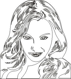

Ejemplo de vectorización fotográfica de un retrato
Con una fotografía como base se crean los objetos originales sin volumen

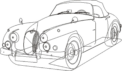

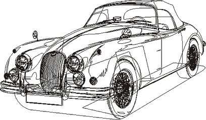

Ejemplo de ilustración técnica

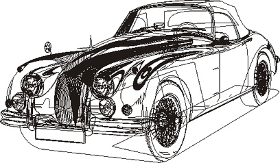

Utilizando una fotografía como fondo se crean las formas básicas
Se crean los objetos para crear el efecto de luces y sombras

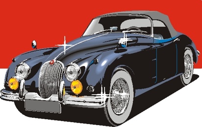

Consejo 4:
Utilizar la herramienta Mezcla para crear efectos de volumen
Una vez que la ilustración esta acabada es conveniente perfeccionarla dándole volumen. CorelDRAW nos ofrece diversas posibilidades para añadir volumen a una ilustración. Por ejemplo se puede dar sensación de volumen en dibujos técnicos o simples con la herramienta de Relleno de Degradado. Sin embargo para formas más complejas es más atractivo el resultado obtenido con la herramienta Mezcla Interactiva (Blend ) .
Muchos principiantes se enfadan por los resultados indeseados que a veces consiguen con la herramienta Mezcla.Pero hay que tener en cuenta, que el ordenador es una máquina calculadora y solo sigue órdenes.
A continuación veremos varios ejemplos para conseguir el efecto de volumen con la herramienta Mezcla.
En primer lugar creamos un objeto de color determinado y dentro de éste dibujamos otro con un color diferente (2), más claro. Seleccionamos ambos elementos y con la herramienta Mezcla, aplicamos una mezcla de unas 10 etapas . El resultado no es satisfactorio. ¿Que pasó? El ordenador ha trabajado correctamente. La causa fue provocada por ser dos obejtos distintos con un número de nodos diferente. Los objetos a mezclar tienen que ser idénticos.
Por lo tanto duplicamos el objeto (1) y lo escalamos colocándolo donde considermos conveniente. Ahora el resultado si que es el esperado. Para lograr los efectos de la luz y la sombra continuamos utilizando la misma técnica de mezcla hasta que nuestro dibujo esté perfecto.
Un ejemplo de mezcla de dos objetos distintos
El resultado es INCORRECTO
Un ejemplo de mezcla de dos objetos iguales
El resultado es CORRECTO
Añadiendo otros objetos mezclados se obtienen los efectos de brillo
