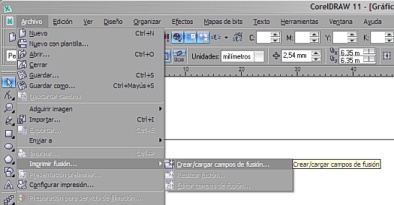

Primer paso, vamos al menú Archivo y elegimos “Imprimir Fusión”.
imprimir_fusion1

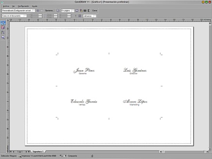

Ya está listo, pero no vemos el resultado. Es necesario ir al tercer icono, “Realizar fusión”. Ello nos deriva al menú impresión. No es lo mismo que ir al Menú Archivo / Impresión (Ctrl+P), aunque nos leva al mismo menú. Allí podemos configurar la impresión de acuerdo a nuestra conveniencia, por ejemplo, armar de a dos, de a cuatro, de a cien, girar algunos, agregarles marcas de corte, etc.
imprimir_fusion7
