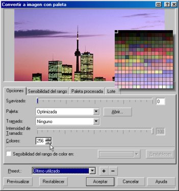

GIF: Para guardar nuestro bitmap como .GIF es necesario convertirlo a 256 colores o menos, aunque es una limitación usar imágenes en 256 colores es una resolución que casi todas las computadores pueden manejar sin problemas, las ventajas de este formato que lo caracterizan de los demás es que permite guardar imágenes con fondo transparente y hacer animaciones. Corel PHOTO-PAINT soporta exportar las imágenes estáticas o animaciones como GIF al estar en modo Blanco y Negro 1-BIT, Escala de Grises 8-BIT y Paleta 8-BIT. El formato GIF generalmente se usa para dibujos vectoriales y texto.
Si la imagen contiene un alto rango de colores mas de los que la tarjeta de video y de los que el navegador pueda manejar, el browser va a usar su propia paleta de colores y el resultado será una imagen muy punteada, este es el caso de computadoras de poca capacidad. Para evitar eso la optimización de imágenes 24-BIT o mas a 256 colores hay que hacerla lo mas apagada posible a los colores originales de la imagen de alta resolución. Pero no todo es en 256 colores, según se ha reportado la mayoría de las computadoras vendidas en los años 98 y 99 ya contienen una tarjeta de video capaz de soportar 24-bits, 32-bits o mas con resoluciones en pantalla superiores a los 1024 x 768 pxls.
Corel PHOTO-PAINT contiene una variedad de paletas de colores predeterminadas entre ellas las paletas “Web Safe Colors” que son las paletas que usan Internet Explorer y Netscape Navigator , PHOTO-PAINT también le permite editar y crear sus propias paletas para mejores resultados. En los proyectos multimedia es altamente recomendado convertir todas las imágenes a 256 colores, pues ayuda al desempeño y agilidad del programa considerablemente y además reduce el tamaño de los archivos lo que hace consumir menos recursos al sistema. Recuerde que entre menos colores tiene la imagen menor es el numero de bytes de la imagen .
Si desea obtener mayor información sobre el dialogo de conversión a 256 colores consulte su menú de ayuda.
