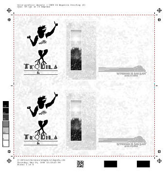

Ya es hora de producir nuestro archivo de impresión. Este archivo debe guardarse como PS y no PRN. La terminación PS es más fácil de interpretar por la Mac y por Adobe Distiller. Si no poseemos Distiller, llevaremos este archivo PS al SB o Imprenta acompañado con una impresión hecha en nuestra impresora como prueba. Si poseemos Adobe Distiller, destilaremos el archivo PS y Distiller lo convertirá en un archivo PDF que puede ser leído por Adobe Acrobat Reader Mac o PC.
separacion

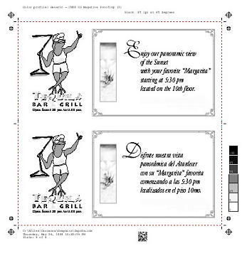

Este nos permitirá visualizar el archivo y asegurarnos que esta correcto y que las fuentes imprimirán correctamente. Los archivos PDF tienen las fuentes dentro y pueden ser usadas por ambas plataformas sin problemas. En la versión 9 de Corel se pueden producir PDF directos de excelente calidad al igual que Adobe Distiller, pero tiene la limitante que no se encuentra en la previsualización, por lo que no se pueden producir separaciones, imposición, marcas de cortes y registros y/o sangrados con él. Por lo que seguiremos dependiendo de Adobe Distiller o usar servicios de negativos que posean programas de imposición y separación que funcionen con Adobe Acrobat Reader o tendrán que ser importados en aplicaciones que soporten archivos PDF.
separacion2
