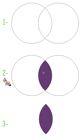

1- En primer lugar,  se creará el pétalo de la flor; para ello dibuje con la herramienta Elipse dos circunferencias y sitúelas de forma en que se solapen la una con la otra como se muestra en la siguiente imagen.
2- A continuación haga clic en la herramienta Relleno inteligente. En la barra de propiedades de dicha herramienta seleccione un color de su agrado y en las Opciones de contorno, marque Sin Contorno.
3- Seguidamente haga clic con la herramienta Relleno inteligente en la zona central donde se unen ambas circunferencias y al momento habrá creado el primer pétalo de la flor.
Con la herramienta Relleno inteligente, se crea de forma rápida el primer pétalo de la flor

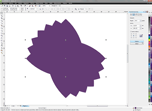

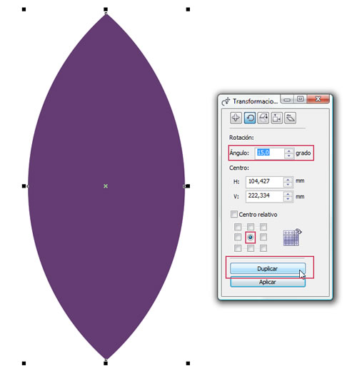

Como las circunferencias sólo se utilizaron como base para crear el pétalo, puede seleccionarlas y eliminarlas con la tecla Supr. Una vez que ya tiene el primer pétalo listo y seleccionado, vaya al menú Organizar>Transformaciones>Rotación.
Esto abrirá la ventana acoplable (docker)de transformaciones.
En el valor de rotación especifique como valor de Ángulo 15 grados. Haga clic en Duplicar 11 veces, hasta que el pétalo duplicado y rotado sea una flor.
Con cada clic en Duplicar  se irán generando y colocando exactamente las copias del pétalo.

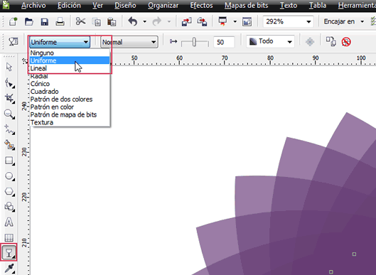

Con los 12 pétalos seleccionados, active la herramienta Transparencia interactiva y en la barra de propiedades de la misma, seleccione el tipo de transparencia Uniforme.

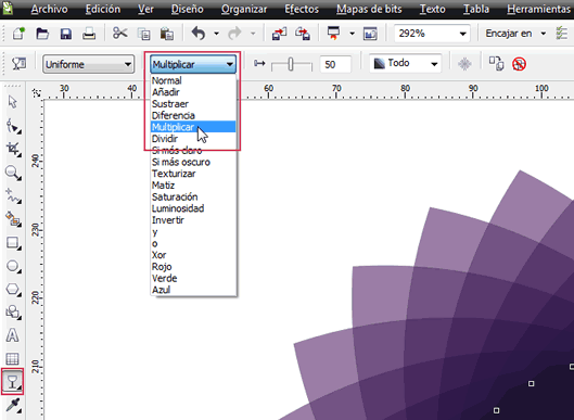

A continuación para perfeccionar la apariencia de la flor, en la lista de Operaciones de transparencia, seleccione la operación Multiplicar.
