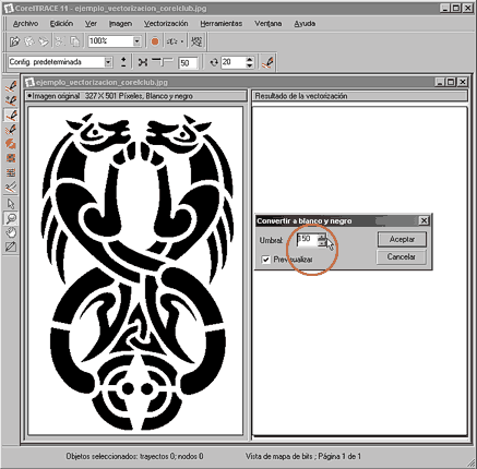

A continuación en el menú Imagen seleccione Modo / Blanco y negro y establezca un nivel de Umbral que sea bastante fiel al aspecto original de la imagen .
Convirtiendo a imagen en blanco y negro dentro de Corel TRACE

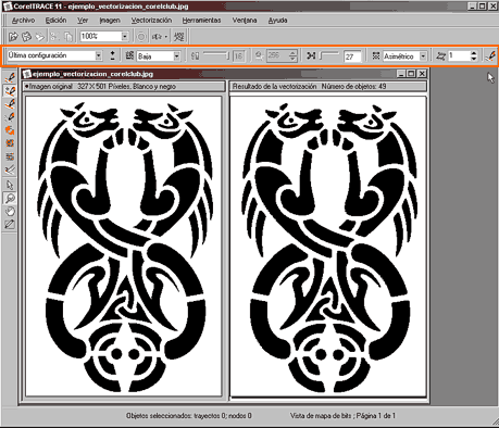

Ahora que la imagen ya está en modo blanco y negro, dentro del menú Vectorización, seleccione Vectorización por Contorno Avanzado.
Optimizando los parametros de vectorizacion automatica
Al hacer esto automáticamente se realizará una vectorización por contorno con los valores de la última vez que utilizó dicha opción. En la parte izquierda de la pantalla sigue mostrándose la imagen original ( bitmap ) y en la parte derecha se muestra el resultado de la vectorización que acaba de aplicar. Es aconsejable que vaya probando con las opciones de la barra de propiedades para ver cual se adapta mejor a sus necesidades. Para aplicar los valores especificados y previsualizar el resultado de la vectorización pulse el icono Vectorizar situado al final de la barra de propiedades.
En este ejemplo se utilizaron los siguientes valores de vectorización por contorno avanzado .
-Preciso
-Filtro de ruido : Baja
-Reducción de nodos : 27
-Tipo de nodo : Asimétrico
-Tamaño mínimo del objeto : 1
Con los valores mencionados se obtuvo una vectorización compuesta por 49 objetos. Es importante que mientras hace las pruebas de vectorización observe el número de objetos que forman la vectorización,ya que a mayor número de objetos más le costará modificarlos posteriormente.

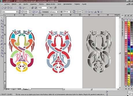

La vectorización dentro de CorelDRAW
A continuación seleccione el grupo de objetos y pulse Ctrl+U para desagruparlos y así tratarlos con con total libertad ,puede escalarlos, modificar por entero su forma con las herramientas de edición de nodos, cambiarles de color…etc. Las posibilidades creativas, ahora que su imagen de mapa de bits inicial es una imagen vectorial, son infinitas. Todo depende de su imaginación.

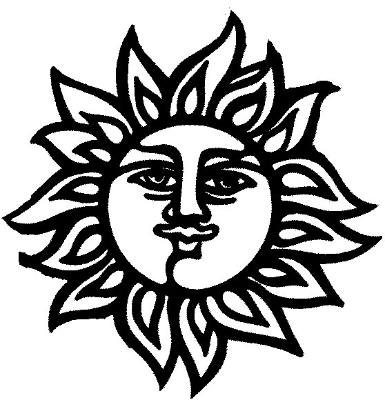

Practica vectorizacion sol retro

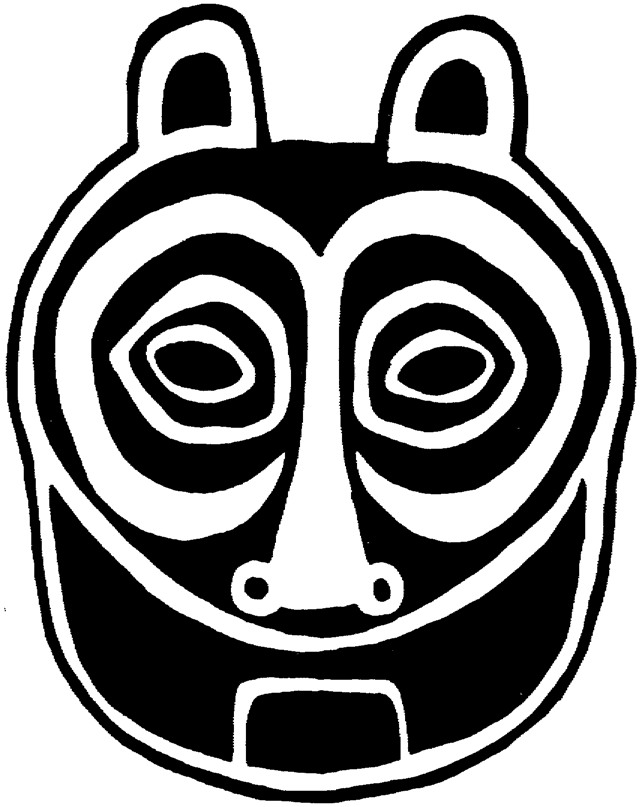

Practica vectorizacion mascara

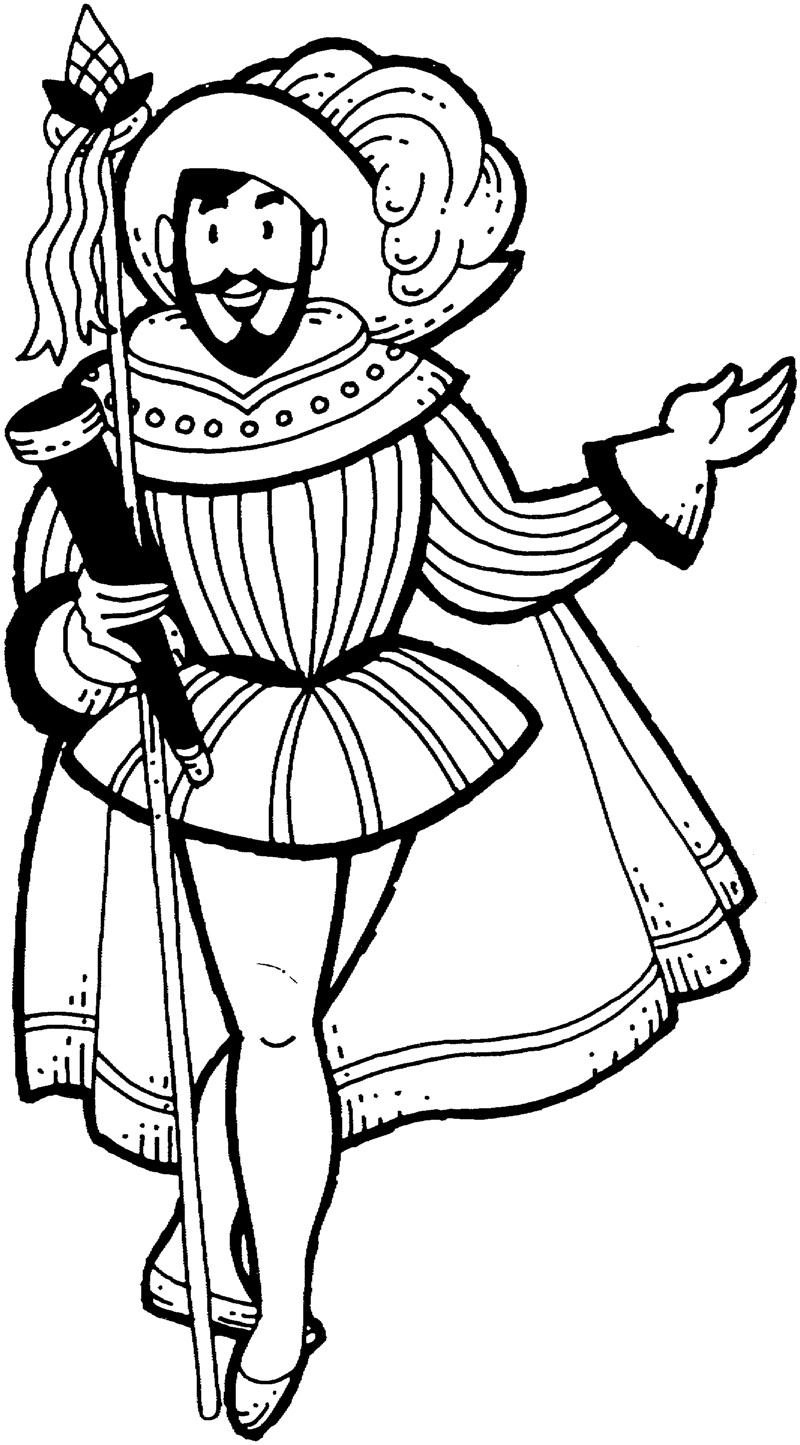

Practica vectorizacion vestuario

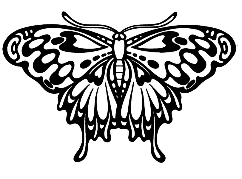

Practica vectorizacion mariposa
