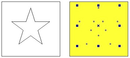

23.- Para seleccionar muchos nodos en figuras irregulares que no nos dejan seleccionarlos con un recuadro, podemos mantener pulsado ALT y arrastrar la herramienta forma para dibujar una forma irregular a mano alzada que contenga los nodos que queremos. Podemos sumar selecciones individuales o mediante recuadro si mantenemos pulsada Mayúsculas.
TRUCO SELECCION DE NODOS EN CORELDRAW
