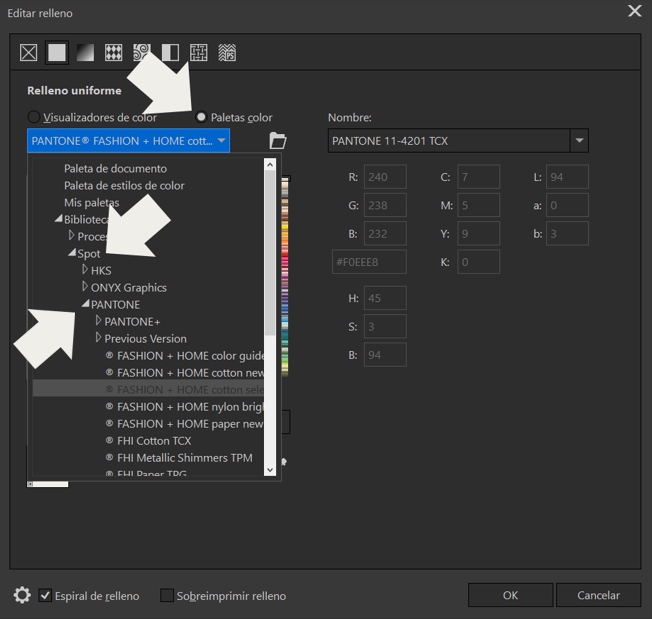

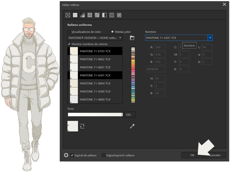

Selecciona un objeto al que desees aplicar el color.
Activa la herramienta Relleno Interactivo en la Caja de herramientas lateral.
-Haz clic en el icono «Editar Relleno» en la Barra de Propiedades superior.
-En el cuadro de diálogo de Editar Relleno, selecciona Paletas de color. Luego, ve al menú desplegable y selecciona Bibliotecas de paletas > SPOT > PANTONE.

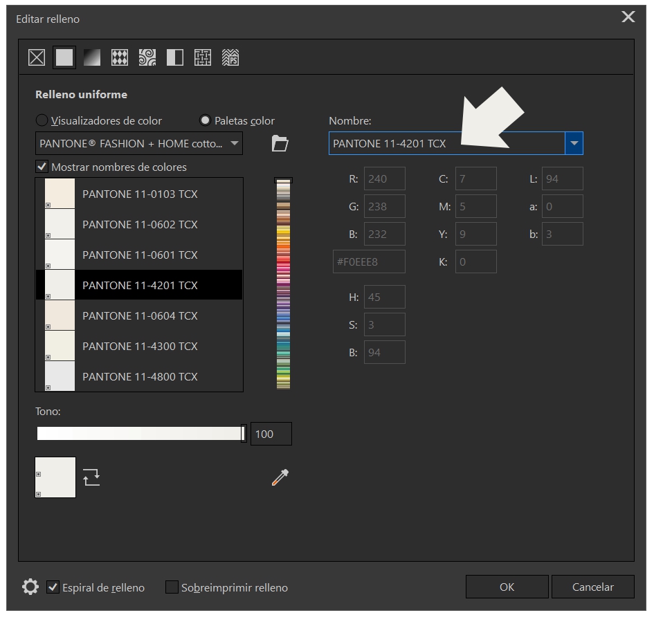

-Busca y activa la paleta denominada «Pantone FASHION + HOME cotton selector».
-En la casilla de nombre, escribe la referencia Pantone 11-4201 TCX hasta que el color aparezca en pantalla.
-Haz clic en «OK» para aplicar el color seleccionado al objeto.Seleccionado la paleta PANTONE en CorelDRAWBuscando el color PANTONE escribiéndolo en el cuadro de diálogo de relleno de CorelDRAWAplicando el color Pantone del 2026 al objeto seleccionado

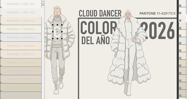

Si utilizas frecuentemente colores Pantone en tus proyectos, puedes integrar las paletas más utilizadas directamente en la interfaz del programa:
Ve al menú Ventana > Ventanas acoplables > Paletas y selecciona la paleta Pantone que más utilices. Esta quedará fijada para facilitar futuros trabajos.
Trabajar con las paletas de color PANTONE en CorelDRAW es muy sencillo: simplemente se trata de localizar la paleta Pantone adecuada dentro de todas las paletas disponibles y después buscar la referencia de color Pantone concreta para aplicarla.
La paleta de colores PANTONE acoplada en la interfaz de CorelDRAW
La paleta de color PANTONE FASHION + HOME Cotton acoplada a la interfaz de CorelDRAW mostrando el nombre de los colores.
