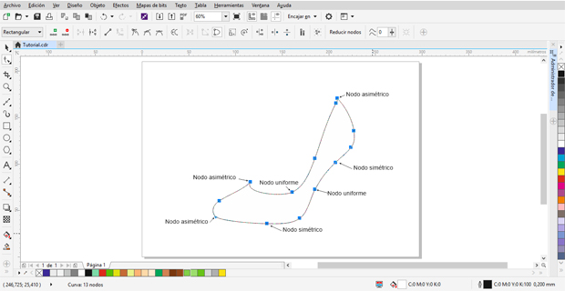

Tipos de nodos en la silueta del zapato
Clases de nodos
Al realizar el primer objeto del zapato, su silueta, los nodos tendrán el control total sobre su forma y para trabajar de una manera más eficaz debes de conocer las clases de nodos que existen. Según la curva de las líneas que producen los nodos pueden ser asimétricos, uniformes y simétricos. A la hora de utilizar la herramienta Bézier para crear un trazado con nodos no debe preocuparte qué tipo de nodo se está creando, posteriormente podrás modificarlos según las necesidades de tu diseño a través de las opciones de la barra de propiedades de Edición de nodos en donde encontrarás los iconos para convertir los nodos en asimétricos, uniformes o simétricos.
