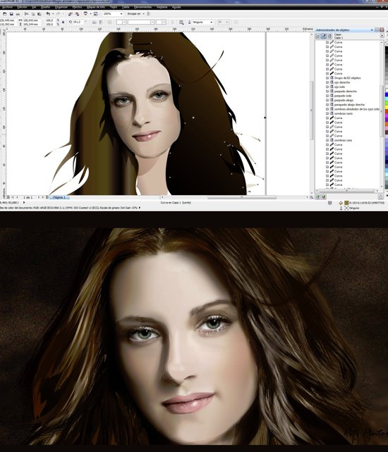

 -¿Podrías describir  el proceso que realizas para crear tus ilustraciones vectoriales de aspecto foto realista? ¿Cuáles son las herramientas que más utilizas?
Empiezo un retrato siempre por los ojos los primeros pasos no suelo definir mucho siempre a mano alzada.Luego marco la nariz y la boca, a continuación fijándome en la imagen que voy a dibujar veo todos los tonos de la piel, suelo ampliar la foto para ver todos los tonos. Nunca pinto un tono en la cara y luego doy las sombras.Empiezo a mano alzada dando los diferentes tonos usando la transparencia.Para que quede natural duplico y aplico más transparencia así varias veces y con diferentes tonos en el mismo sitio…Lo que le pasa a mucha gente que me pregunta, es que pone las sombras según ven la luz y no siguen trabajando, así se notan mucho las lineas y no queda realista. La piel tiene más de 10 o 20 tonos.
Una vez marcada la cara con los difentes tonos pinto el tono base de toda cara.Aunque es el tono base también uso transparencias porque la cara tiene el lado derecho e izquierdo desigual así que uso 2 o 3 tres tonos base con transparencias.
Para el cabello dibujo mechones con degradados a tres colores y a continuación con la herramienta Medios Artísticos y sus pinceles sensuales , suelo dibujar pelos encima de los mechones en cuanto llevo 10 o 15 pelos los agrupo y duplico varias veces.cada vez que duplico cambio de color al que me interesa.
Una vez que he dibujado todo lo que he descrito ya quedan los toques finales del rostro y el pelo y en este momento es cuando a mano alzada dibujo las sombras más fuertes y las luces más claras.Siempre con transparencias porque quiero conseguir realismo y que no se vea un retrato plano.
A mi un retrato bien hecho me cuesta hacerlo entre dos y tres semanas, os podéis hacer la idea de la cantidad de tonos y transparencias que llego a poner. Por eso les digo a muchos de los que me preguntan por sus dibujos y quieren que les diga mi opinión, les digo: que han acabado demasiado pronto. Que tambien tienen que saber dibujar a parte de usar el programa.
piti_pintor_4
