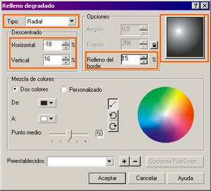

2º Con la circunferencia seleccionada pulse la tecla F11 lo que abrirá el cuadro de diálogo de Relleno de degradado ( Gradient fill ). En este cuadro seleccione los valores enmarcados en las casillas azules en la imagen inferior.
( Tipo , Descentrado y Relleno del borde ) .  Estos valores son variables, depende en todo momento de la cantidad de “volumen” que le quiera otorgar al botón.
