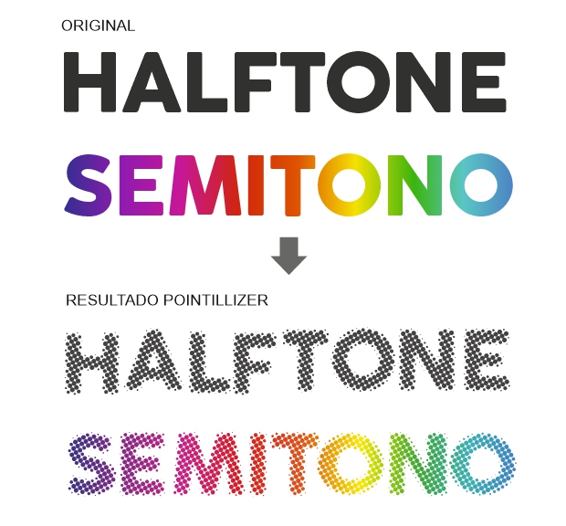

Ejemplo semitono vectorial o halftone aplicado con CorelDRAW
Ejemplo del resultado final tras aplicación del efecto Pointillizer a dos objetos de texto, uno con relleno de color negro y otro con relleno de degradado multicolor.
En realidad, se podría decir que más que un tutorial, este artículo es una llamada de atención para recordar la disponibilidad de Pointillizer dentro de CorelDRAW y para mostrar una introducción de las posibilidades creativas y técnicas que brinda dicho efecto para diseñadores y sobre todo, para serigrafistas, rotulistas y grabadores láser.

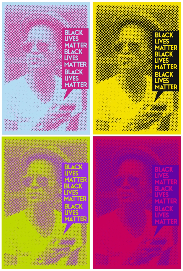

En la siguiente imagen puede ver un ejemplo de diseño de poster en donde se utilizó la misma trama de semitono generada con Pointillizer en varios colores sobre fondos de color en contraste.
Ejemplo de diseño de poster con tramas de semitono
