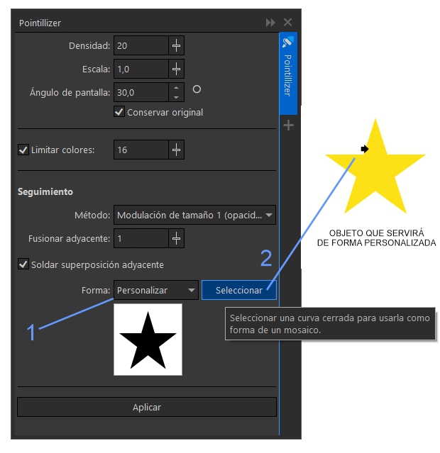

Para comenzar, abra la ventana acoplable de la extensión Pointillizer (Menú Efectos>Pointillizer). Dibuje en el documento la forma personalizada que sustituirá al círculo en la trama final. Puede ser una estrella, un polígono, una forma abstracta o incluso una o varias letras. Lo importante es que no sea un objeto demasiado complejo o con demasiados nodos, ya que ralentizaría mucho la ejecución de Pointillizer. Tenga en cuenta que si quiere utilizar un objeto de texto, tendrá que convertirlo a curvas ( Ctrl+Q ) antes de seleccionarlo como forma personalizada . A continuación, en las opciones de personalización de Pointillizer, haga clic en Personalizar forma y a continuación haga clic en Seleccionar. Su cursor se convertirá en una pequeña flecha, haga clic sobre la forma personalizada que ha dibujado en su documento y seguidamente aparecerá una previsualización de la misma dentro de las opciones de forma. En este ejemplo se utilizó una estrella.  Una vez personalizada la forma que se utilizará en el renderizado, seleccione la imagen de base a la que le quiera aplicar el efecto Pointillizer y haga clic en Aplicar.
El resultado será un efecto de semitono vectorial con una trama compuesta por un mosaico de repeticiones con la forma personalizada (en este ejemplo estrellas).

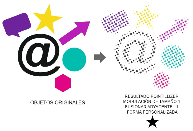

El efecto Pointillizer con la forma personalizada de Estrella

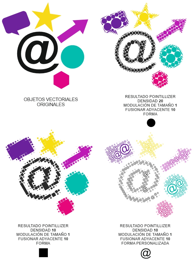

El efecto semitono creativo básico consiste en cambiar la forma predeterminada del círculo por otra forma personalizada, sin embargo, es posible crear un efecto más llamativo al cambiar también el valor FUSIONAR ADYACENTE.
Observe en los siguientes ejemplos el resultado de aplicar el efecto Pointillizer con el valor FUSIONAR ADYACENTE en 10.
Ejemplos de semitono vectorial creativo
Al fusionar las formas adyacentes como el cuadrado, obtendrá un efecto de estilo pixelado, al fusionar círculos, obtendrá un efecto más psicodélico y si la forma es una @ o letra tendrá un resultado de lo más tipográfico.

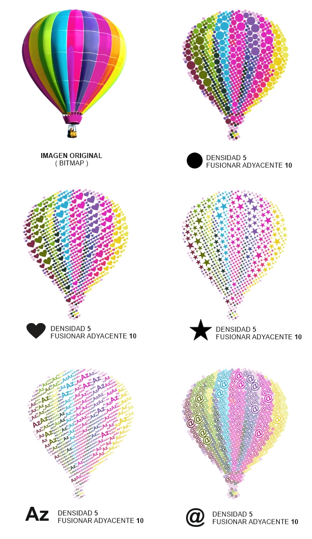

Hasta este momento, se aplicó el efecto semitono vectorial creativo a varios objetos vectoriales, pero también podrá aplicarlo a imágenes de mapa de bits o fotografías.
En el siguiente ejemplo se utilizó una fotografía a color de un globo aerostático.
El proceso a seguir es igual al anterior, en la ventana acoplable de Pointillizer, modifique el valor FUSIONAR ADYACENTE (10) pero active previamente la casilla LIMITAR COLORES y escriba  un valor de 16 colores o menos. Así evitará generar un tramado final de miles de objetos de colores y aliviará el proceso de renderizado.   También es recomendable que active la casilla SOLDAR SUPERPOSICIÓN ADYACENTE, de este modo, en la vectorización final de Pointillizer los objetos de un mismo color quedarán agrupados, haciendo más sencilla su edición.
El resultado final de la aplicación del efecto Pointillizer sobre una fotografía será un grupo de objetos vectoriales, compuesto a su vez por varios subgrupos, que podrá desagrupar y modificar libremente.
Ejemplos del efecto halftone vectorial creativo
