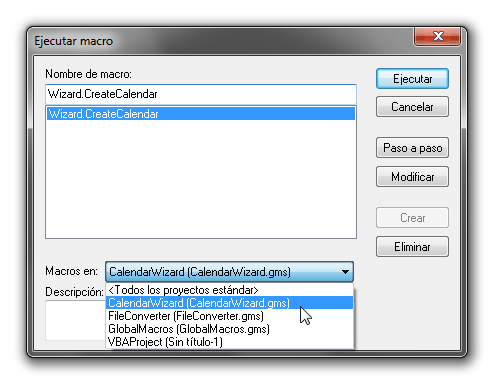

1º En primer lugar , cree un documento nuevo en CorelDRAW y a continuación haga clic en el menú  HERRAMIENTAS SCRIPTS > EJECUTAR SCRIPT EN CORELDRAW 2023. Seleccione de la lista de macros o scripts instaladas en su equipo, la macro de nombre CalendarWizard.gms .
*NOTA en versiones anteriores de CorelDRAW busque el menú HERRAMIENTAS > MACROS > EJECUTAR MACRO *

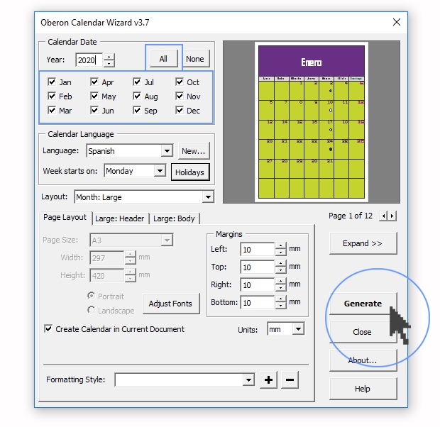

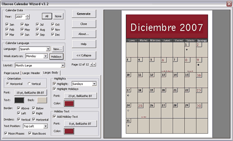

2º Se abrirá una ventana nueva con el asistente para la creación de calendarios, Oberon Calendar Wizard.
Dentro de Calendar Language seleccione el idioma en el que quiere crear su calendario, en este ejemplo seleccionamos el idioma Spanish/Español
Seleccionar el idioma SPANISH

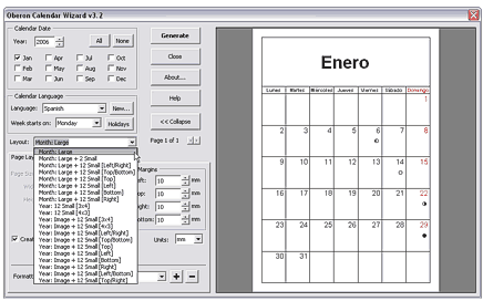

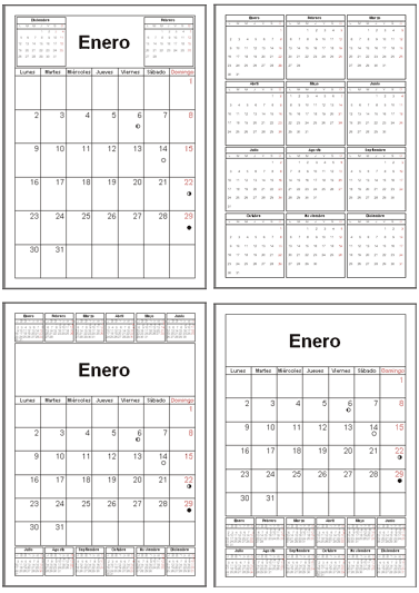

3º A continuación en Layout escoja el estilo de calendario que quiera crear, en este tutorial se ha seleccionado el estilo de layout Month Large.
Seleccionar el estilo o Layout del calendario
4º Como podrá comprobar hay muchos estilos o layouts de calendario para elegir dentro del desplegable Layout . En esta imagen se muestran 4 de los estilos más utilizados.
calendario4
5º Ahora que ya ha seleccionado el tipo de calendario que va a crear, puede personalizar también los días que aparecerán como días festivos en su calendario. Para añadir los días festivos, haga clic en la opción Holidays, para a continuación, en el cuadro de diálogo ir seleccionando los días festivos, añadiendo el texto descriptivo de cada uno.
calendario_fiestas
6º Una vez seleccionado el estilo de calendario a crear y personalizados los días festivos, puede comenzar a personalizar también sus atributos gráficos. Seleccione la fuente tipográfica, el tamaño, el color y la alineación de los textos del título ( Title ) cabecera ( Header).
calendario5
7º A continuación seleccione los atributos del texto y del fondo del cuerpo del calendario ( Body ).
calendario6
8º Puede hacer clic en el botón EXPAND >> para previsualizar los atributos del calendario en la misma ventana del Calendar Wizard.Puede volver a ver la previsualización en tamaño pequeño si pulsa de nuevo <<COLAPSE.
Expandir la previsualización
9º Ahora que ya ha personalizado el calendario a su gusto, puede guardar los atributos seleccionados como un estilo haciendo clic en la opción ( Page Layout > Formatting Style ). Guardar el estilo de su calendario le permitirá aplicar el mismo formato de estilo gráfico a futuros calendarios de forma mucho más rápida.
calendario8
10º Una vez que haya personalizado por completo el formato de su calendario, sólo tiene que hacer clic en el botón GENERATE para que su calendario se cree automáticamente en CorelDRAW. Recuerde activar la casilla ALL si quiere incluir todos los meses del año en su nuevo calendario.
Como podrá comprobar, una vez pulse GENERATE, en un segundo plano se crearán todas las páginas del calendario. Al finalizar el proceso de creación del calendario, aparecerá una ventana emergente indicando que ha finalizado de crear su calendario ( Finished generating the calendar ), en ese momento ya puede cerrar la ventana del asistente Calendar Wizard.
CREAR - GENERAR EL CALENDARIO

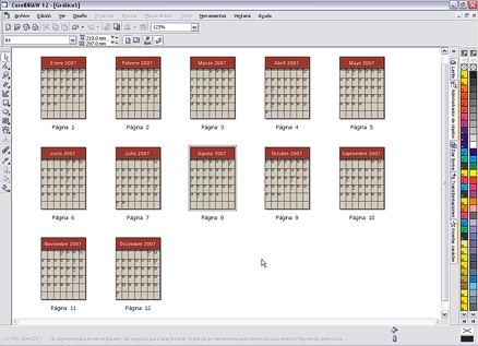

11º Ahora que el asistente ya ha generado todos los elementos de su calendario, si ha creado un calendario de todo el año en distintas páginas, puede ir al menú Ver > Vista de varias páginas ( Ver>Clasificador de páginas en versiones antiguas) para ver como ha creado de forma automática las 12 páginas del calendario.
Viendo las 12 páginas del calendario

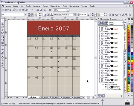

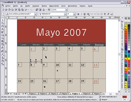

12º Cabe mencionar, que aunque el calendario lo ha generado una macro de forma automatizada,  lo ha hecho como si lo hubiera creado «a mano». Es decir, cada elemento del calendario es un objeto editable.
Por ejemplo puede desagrupar ( Ctrl+U)  los objetos que forman el calendario para mod¡ficar la forma de cada uno de ellos o añadir algún detalle puntual y especial a su calendario
Desagrupar objetos del calendario
