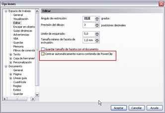

4º Ahora la fotografía ya esta dentro de las piezas del puzzle. Puede ajustar o centrar la fotografía en las piezas de puzzle haciendo clic sobre la opción CENTRAR CONTENIDO del menú contextual de edición Powerclip.
Este pequeño menú aparece al seleccionar un objeto que tenga aplicado un Powerclip.Tutorial Puzzle CorelDRAW
