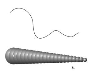

En primer lugar necesitamos crear todos los elementos que se van a “mezclar” . Primero dibuje con la herramienta Elipse dos circunferencias y aplíqueles un relleno de degradado radial.
Después dibuje con la herramienta Mano Alzada el trazado que va a servir como trayectoria de la mezcla.
Los objetos originales antes de aplicar la herramienta MEZCLA
Una vez que tiene listos todos los elementos de la mezcla, con la herramienta Mezcla , haga clic sobre la esfera de la izquierda y sin soltar el botón del ratón sitúe el cursor sobre la esfera de la derecha. Libere el botón del ratón y su mezcla básica ya estará creada.
La mezcla aplicada entre los dos objetos
A continuación, con el grupo de mezcla seleccionado, haga clic en el icono Nuevo trayecto de la barra de propiedades de la herramienta Mezcla. Su cursor se convertirá en una flecha negra ondulada.
Seleccionando la opción NUEVO TRAYECTO de MEZCLA
Con este cursor en forma de flecha ondulada, haga clic sobre el trayecto a mano alzada que dibujó previamente y la mezcla se adaptará a la forma del trayecto.
La mezcla adaptada al nuevo trayecto
Para obtener un resultado más logrado, seleccione el nuevo grupo de mezcla y haga clic en el icono Más opciones de mezcla de la barra de propiedades. Desde allí active la casilla Mezclar en toda la ruta.
Ahora los objetos se adaptarán y distribuirán automáticamente por toda la ruta del trayecto.
La mezcla en toda la ruta del trayecto
Finalmente puede perfeccionar el efecto aumentando el número de etapas de mezcla o cambiando el tamaño del objeto inicial y final. Esta es una herramienta totalmente interactiva e irá visualizando los cambios que especifique en la barra de propiedades al momento.
La mezcla final tras eliminar el trayecto
