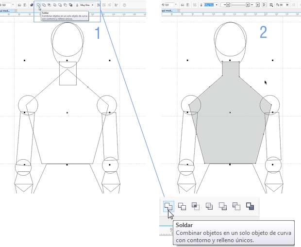

Comenzaremos el proceso uniendo el torso con el cuello , para hacerlo seleccione ambos objetos  ( pentágono y rectángulo ) y haga clic en el botón Soldar de la Barra de Propiedades superior ,verá como ambos objetos se fusionan en un sólo objeto.
Utilizando la opción Soldar objetos para reducir el número de objetos del maniquí
