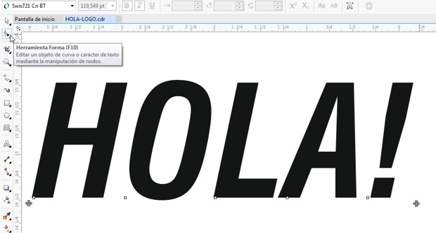

En primer lugar escriba con la herramienta Texto cualquier palabra en un documento nuevo de CorelDRAW. En el ejemplo se utilizó el texto HOLA en la tipografía Swiss721Cn BT en estilo cursiva. Con el nuevo objeto de texto seleccionado, haga clic en la herramienta FORMA de la caja de herramientas. Al seleccionar un objeto de texto con la herramienta Forma, al lado de cada caracter aparece un pequeño cuadrado o nodo, estos cuadrados permiten seleccionar cada caracter de forma individualizada, permitiendo aplicar un formato distinto para cada letra. Por ejemplo puede cambiar libremente el tamaño, el color, el estilo o la posición de cada letra por separado.
Activando la herramienta FORMA
